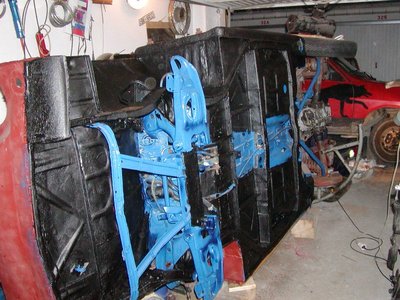

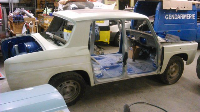

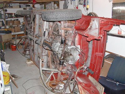

Tak po dlhych rokoch osameleho postavania v garazi sa mi v duchu relacii "zrestaurujeme auto za 14 dni" na Discovery, podarilo "dokoncit" moj projekt zimnej R8.

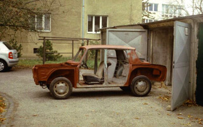

Auto som kupil ako vypieskovanu a vyvarenu karoseriu za 5000 SK, asi tak pred 14timi rokmi.
Zakonzervoval som ju z vrchu antikoroznou zakladovkou a odlozil do garaze u znamych.
Po tom ako ma niekolko lakiernikov poslalo kade lahsie, ze to je priserny zaklad na pracu a prilis vela prace, som sa rozhodol z toho spravit zimne auto.

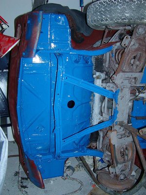

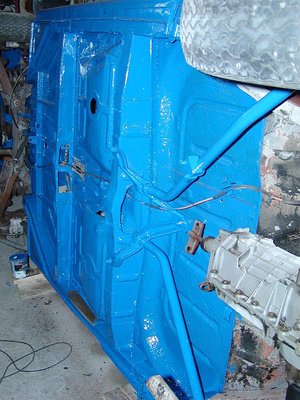

Zobrat prakticky najhorsie plechy co mam a dobre ju zakonzervovat zospodu aby ju sol nezozrala. Ocistil som ju zospodu od hrdze, natrel odhrdzovacom, potom Hameritom a nakoniec gumoasfaltom. No a potom sa roky nic nedialo. Auto stalo a raz za cas, ked ma chytil pracovny zapal, som vygitoval a vybrusil nejaky blatnik.
Koncom minuleho roka prislo rozhodnutie, postavit auto pre Serial Historic, poriadany v CZ.
Seknute krize a nevhodny termin januaroveho Kokorinska po par tyzdnoch opat prace zastavil. Zaciatkom februara som sa opat vratil do garaze a travil som tam po praci a cez weekendy kazdu volnu chvilku. Plan dokoncit auto do 29. februara stroskotal, ked som to v ten den o 5:00 rano po nocnej sichte vzdal.
Po tyzdennej pauze som sa opat vratil k autu a minuly piatok vyrazilo na cesty a preslo uspesne cez STK.
Tymto by som sa chcel podakovat vsetkym ktory pomahali, hlavne Marianovi, Petovi a Jozkovi.
Dokoncit je v uvodzovkach preto, lebo este par veci chyba, momentalne bolo najdolezitejsie prejst cez STK!Auto som kupil ako vypieskovanu a vyvarenu karoseriu za 5000 SK, asi tak pred 14timi rokmi.

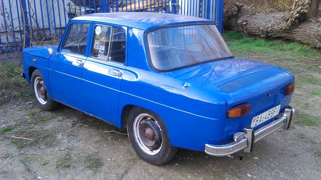

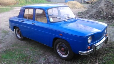

Pacia sa mi tie stare znacky a aj ta modra.
Re: zimna R8
Dakujem

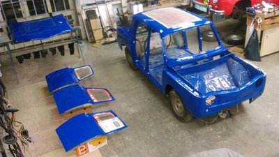

K znackam mam aj stary technicak vydany este v Ceskoslovensku, taky ten na listovanie.
A farba je RAL5010
A farba je RAL5010

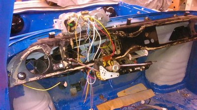

A aj tych zopar kablov je zaujimavych, v jednoduchosti je krasa..
