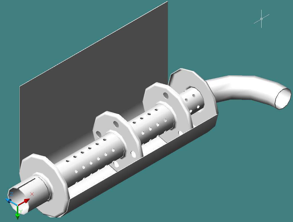

Predstavoval som si to o niečo jednoduchšie. Niečo ako 4 bulharské konštanty a priemer trubky a z toho mi výjde dĺžka a počet komôr.
Asi spravím ladený tlmič, ladiť budem od ucha. Proste, aby sa mi páčil zvuk. Potom uvidím ako to jazdí. snáď už tento rok.

Re: Renault 4CV 1960 - Colette
takyto len durch prechodny....
a "kalsicky" prechodny s "vatou"... perforovana rura obalena sklennou vatou
mam dva co mi robili v AME

Ďakujem za radu, ale už je neskoro. Možno nabudúce spravím tak.
Takto som to zvaril na hotovo a urobil tlmič.
