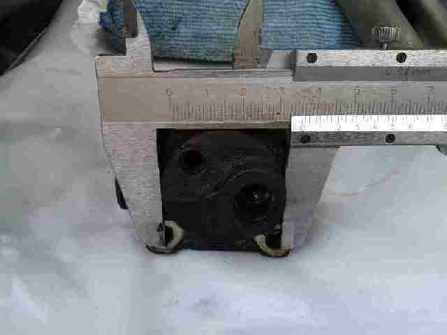

Post by Andrej Rosák » Tue May 06, 2014 6:57 pm
Pridávam foto
Brdy su BENDIX, vonkajší priemer bubna je 200mm.
Valček je dlhy 64mm, vnutorny priemer 20,6mm.
vo vnutri nema pružinku... ale asi to robil niekto predomnou.
Post by MiKo » Fri May 09, 2014 10:59 pm
No nasiel som iba jeden valcek, roztece a diera 36mm sedia ale mam priemer piestu 22mm..
Takze asi nepomozem.
To ze vnutri nie je pruzinka je normalne, piestiky sa o seba opieraju a v dlhsom piestiku su navrtane male dierky na urovni vstupu kvapaliny - to je integrovany obmedzovac brzdneho tlaku..
Ak mozem poradit, zober piestik do obchodu, ukaz im ako vyzera a nech podla obrazkov co tam maju objednaju vsetko tak vyzerajuce s vrtanim 20,6 a ty si vyberies co potrebujes, ostatne predsa mozu vratit..
Ak budu proti tak to je zly obchod, ja som takto na tri krat chodil ked som laboroval s mojimi bubnami a nebol problem..

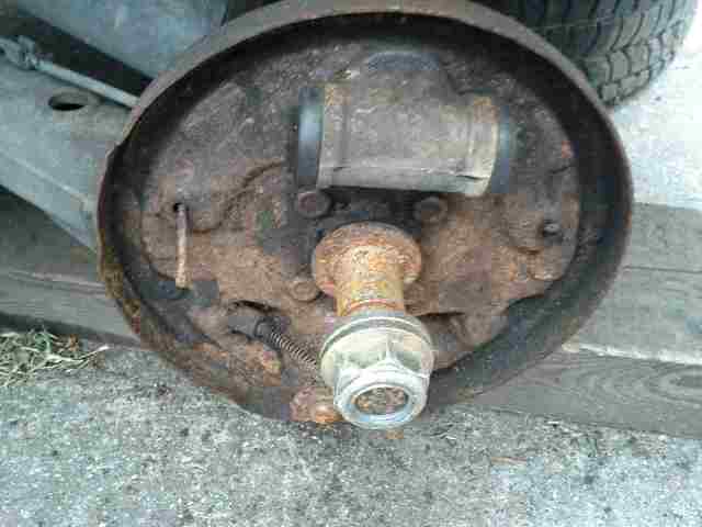

Post by Andrej Rosák » Fri May 16, 2014 9:23 pm
prikladam foto valceka ... priemer otvoru v tanieri brzdy je 36mm a aj roztec skrutiek je 36mm. privod brzdovej hadicky je kolmo na valcek.
