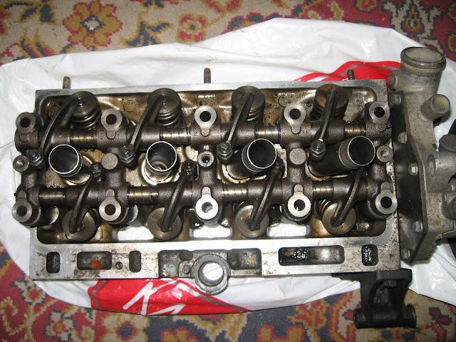

Ja budem jazdiť s touto hlavou keď budem mať pre druhý motor kované piesty, ojnice, kľuku, nové olejové čerpadlo, novú vačku, tvrdšie pružiny, kovové tesnenie pod hlavu a zrepasované / vymenené turbo.
Moentálne som out of money takže je to skôr otázka 2010 - 2011

neručím akurát za to, že to turbo čo je na fotkách tam pôjde nakoľko je to len olejom chladený šunt ktorý plnil nejakých 0,7 bar čo je pramálo na motor s takým potenciálom.

Anarki ak ale stlacas uz pripravenu zmes turbom tak ako to robila alpine turbo tak 0.7bar staci, kedze by teoreticky mohlo pri vyssom tlaku dojst k samozapaleniu zmesi este v sani, ci sa mylim ?

to urcite nebude robit... to by bol krok dopzadu
ale tak ako je to na GTT ... ma tam viac moznosti ladenia

Úprimne .... chvíľu som zvažoval že by som to urobil ako to mala Alpine kvôli jedinej veci a tou je dvojkomorový Weber - podstatne lepší základ pre ladenie motora než jednokomorová haraburda od Solexu čo je v sérii u R5GTT.
Lenže po spočítaní všetkých záporov som sa dostal k tomu, že túto časť prestavby nechám tak a časom si upravím Weber tak aby fungoval ako tlakový karburátor resp. možno spravím prestavbu na striekačku ale do toho sa mi veľmi nechce a to nielen z finančného hľadiska.
