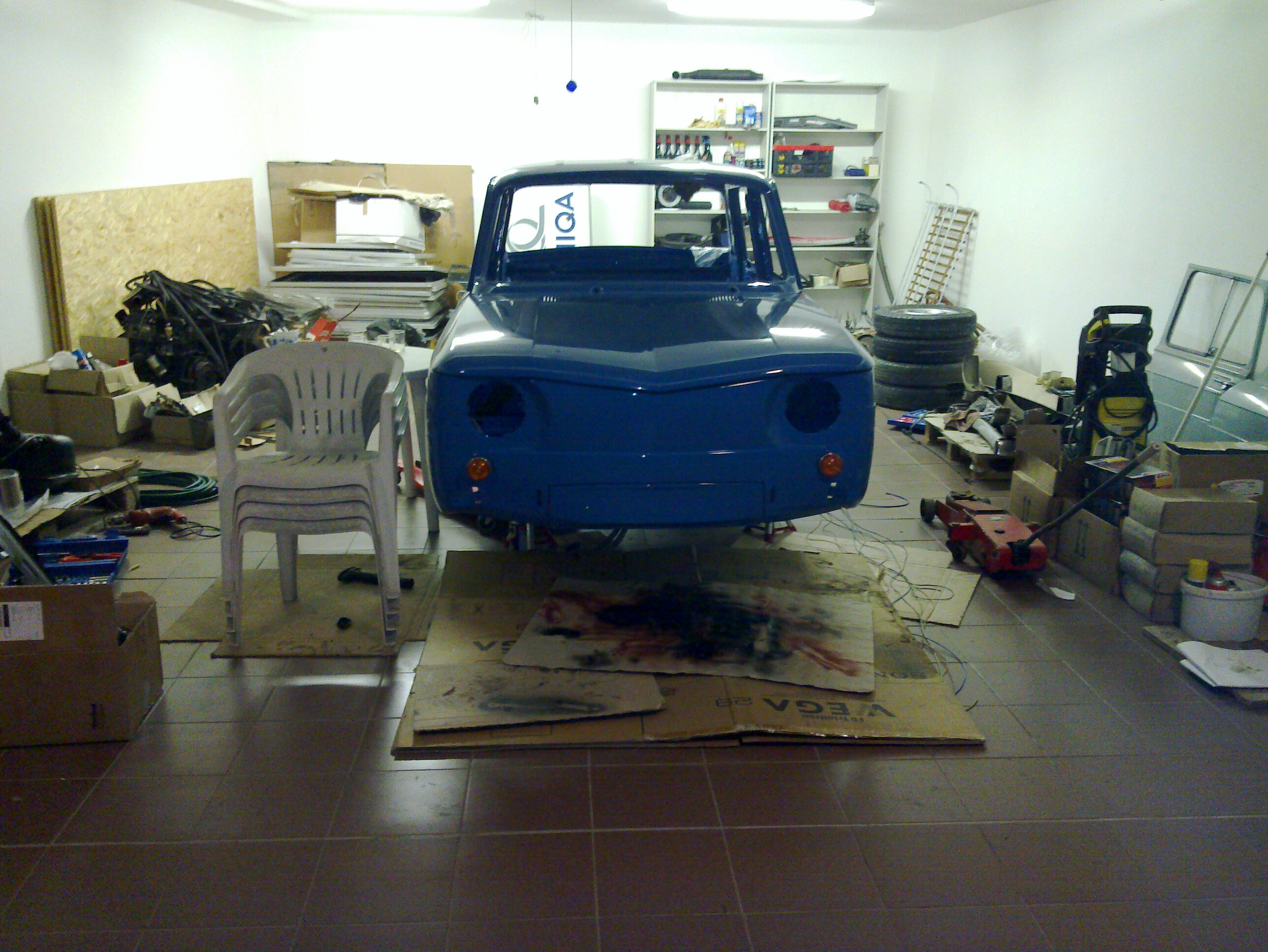

Post by Alex » Thu Feb 24, 2011 11:45 am
mne sa to tiez nezda ale mam dojem ze je v tych miestach vedena kabelaz tak moj pohlad je tymto skresleny vyzera to inak takto odstrojene. ked predseda vravi ze je to ok tak je to ok :D

Post by Boris » Sat Mar 19, 2011 11:40 pm
Alex wrote:ked som daval robit blatniky tak po pieskovani ostali tiez zvlnene a klampiar si ich musel potom dopasovat a kladivkom doklepkavat, lakirnik potom uz len nadaval ake to je hrbolate a gitoval a brusil .... 8)
takze to moze byt este na dlho. inak poriadna renovacia, bude z toho nieco :wink:
Blatníky sú velmi jemné,ak pieskovať tak len prírodným kremičitým pieskom a jemne,alebo "peckovať" to je pieskovanie drvenými kostkami zo sliviek a marhúl, neviem či sa to ešte niekde používa , pieskovali sa tým tenké hliníkové plechy...

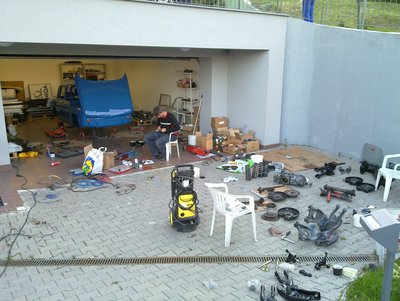

Post by Majmajko » Sat May 07, 2011 10:42 pm
dnesna akcia "Z" :)

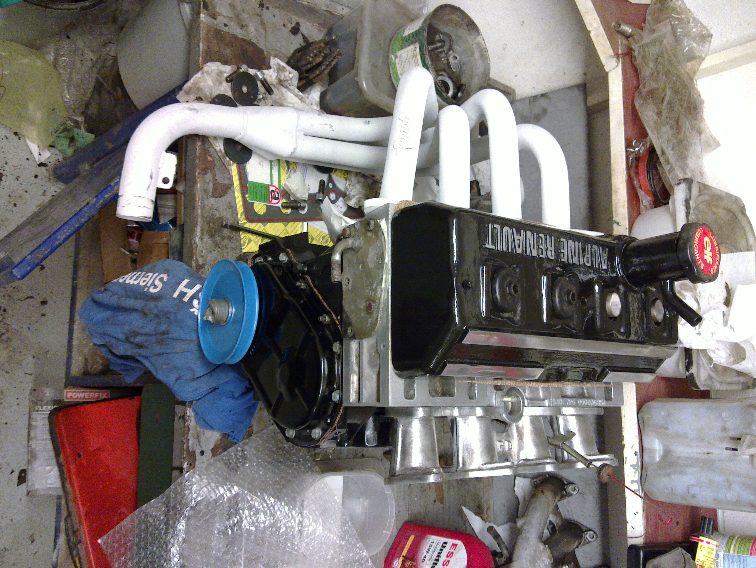

Post by Majmajko » Tue May 10, 2011 11:35 pm
Remenica bude cierna ... este altik ulozit a samozrejme vodna pumpa miesto zaslepky.
ta tam je teraz koli chemickemu tvrdnutiu

Post by petrmaj » Thu May 12, 2011 9:03 am
Chlapi, tohle bude nakonec klasicka R8 nebo klasicka R8G?
Re: Pedrov projekt
Post by pedro » Thu May 12, 2011 12:33 pm
Snazime sa vsetko robit tak, aby to bola klasicka R8G :D
