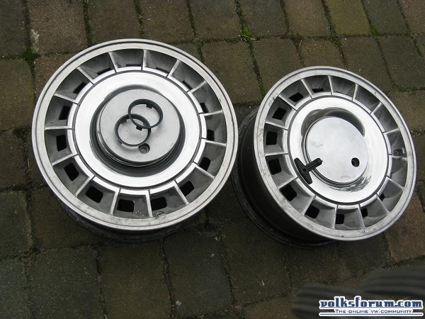

Kľudne môžeme a pôjdeme Clio pozrieť.Na leto uz sú kupene papucky:) originál Kolesa,tzv turbiny
Ilustračná fotka:
Ilustračná fotka:
