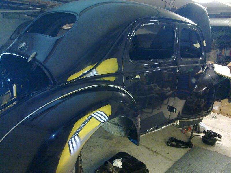

Re: R4CV -Projekt "nostalgia -blue ocean"
krásny odlesk to má
o to slo
