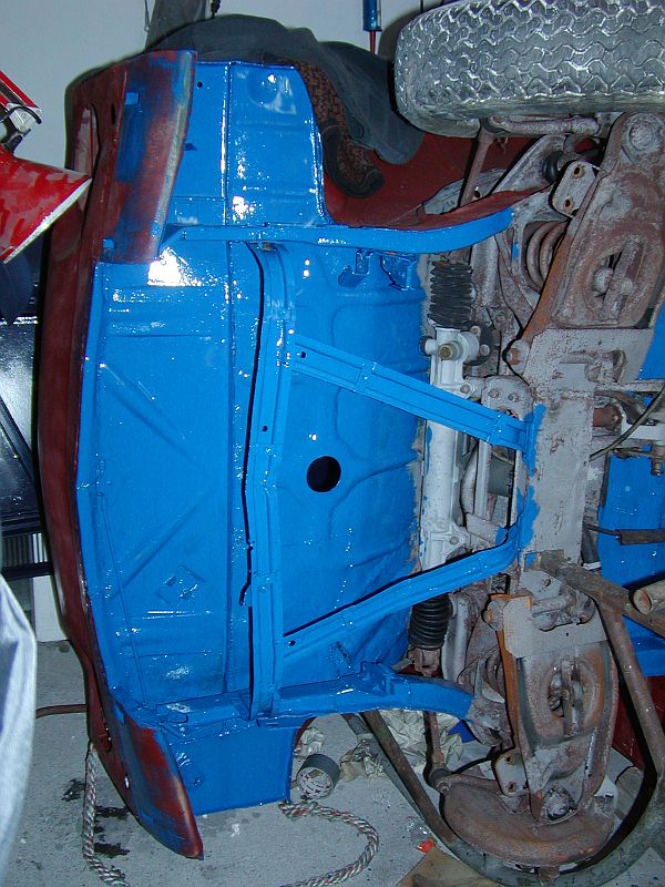

Auto som kupil ako vypieskovanu a vyvarenu karoseriu za 5000 SK, asi tak pred 14timi rokmi.
Zakonzervoval som ju z vrchu antikoroznou zakladovkou a odlozil do garaze u znamych.
Po tom ako ma niekolko lakiernikov poslalo kade lahsie, ze to je priserny zaklad na pracu a prilis vela prace, som sa rozhodol z toho spravit zimne auto.

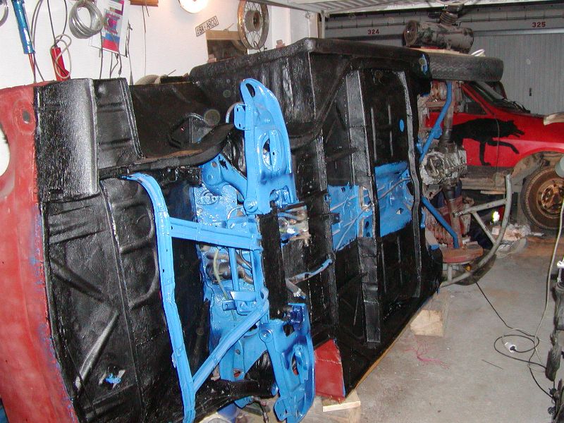

Zobrat prakticky najhorsie plechy co mam a dobre ju zakonzervovat zospodu aby ju sol nezozrala.
Ocistil som ju zospodu od hrdze, natrel odhrdzovacom, potom Hameritom a nakoniec gumoasfaltom.
No a potom sa roky nic nedialo. Auto stalo a raz za cas, ked ma chytil pracovny zapal, som vygitoval a vybrusil nejaky blatnik.

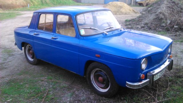

Koncom minuleho roka prislo rozhodnutie, postavit auto pre Serial Historic, poriadany v CZ.

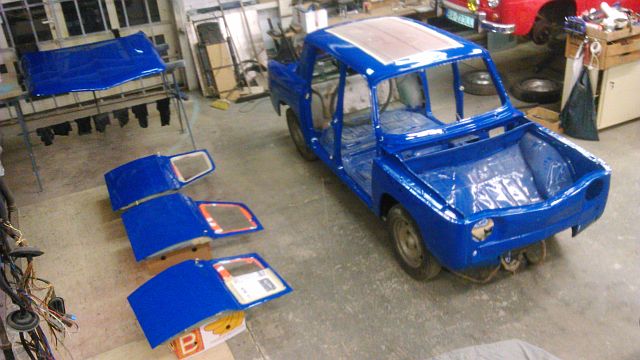

Seknute krize a nevhodny termin januaroveho Kokorinska po par tyzdnoch opat prace zastavil.
Zaciatkom februara som sa opat vratil do garaze a travil som tam po praci a cez weekendy kazdu volnu chvilku.
Plan dokoncit auto do 29. februara stroskotal, ked som to v ten den o 5:00 rano po nocnej sichte vzdal.
Po tyzdennej pauze som sa opat vratil k autu a minuly piatok vyrazilo na cesty a preslo uspesne cez STK.

A farba je RAL5010 :D

Kolesa na R8 su vseobecne problem.
Ale kedze toto auto je skor o funkcii ako o estetike, zostanem pri vysokych pohodlnych gumach :)
Rozmyslal som dokonca aj o 14" z ARO, aby bola bocnica este vyssia, ale nove su drahe a hlavne su vraj brutalne tazke.
Mozno eventuelne este Mangels a dat prevrtat diery...

Post by matus » Mon Mar 28, 2016 11:16 am
No 13ky neobujem. Muselo by sa rezat do brzdicov.
R4, R5 a R6 maju inu roztec ako R8.
Teoreticky by pasovali kolesa z R12, 15, 16, 17, 18, 20... Ale tam budu elektrony zase len 13ky, ak vobec nejkae zplasim ..
Ale je to zimne auto, takze plechace su OK ;)
