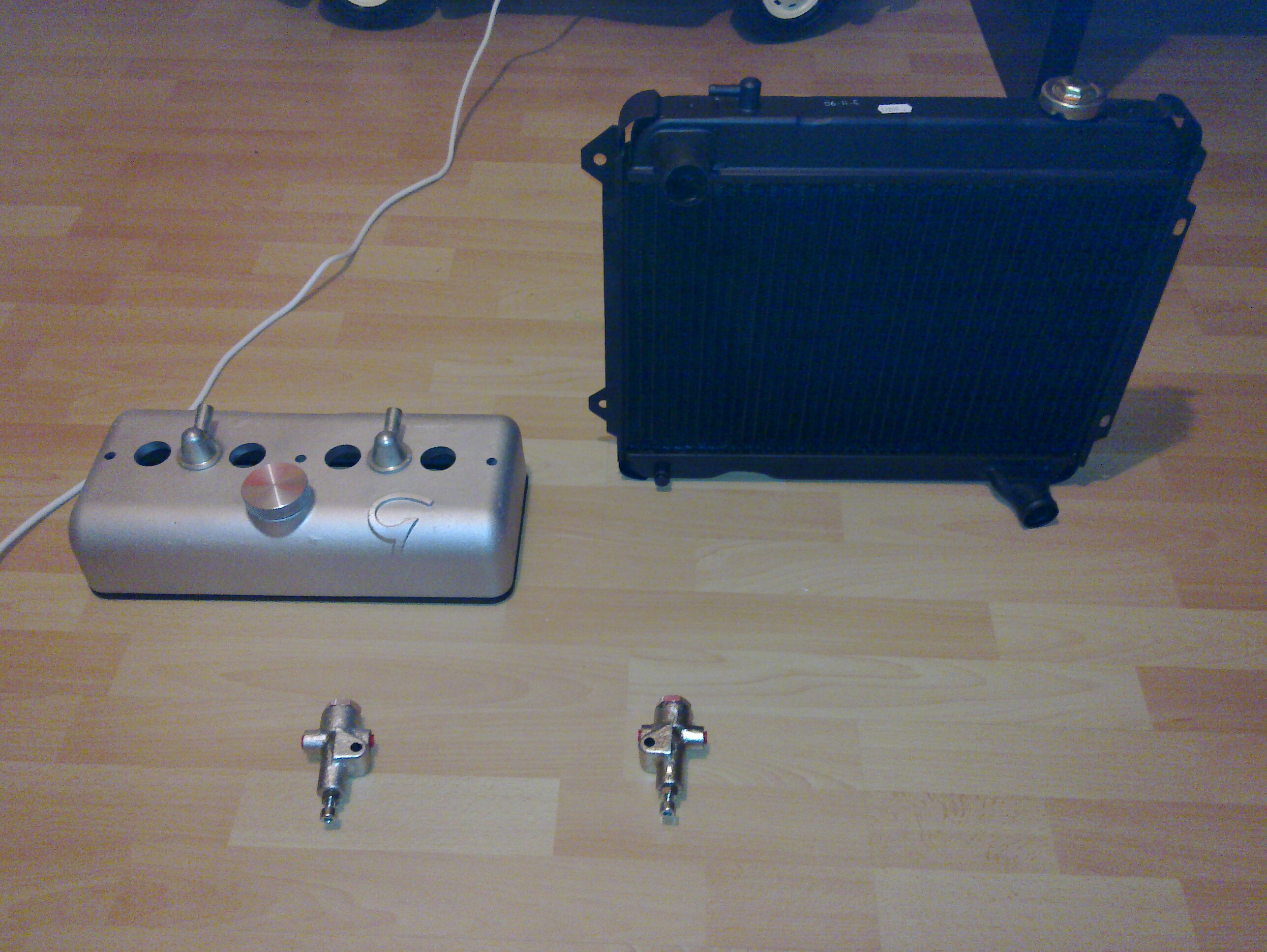

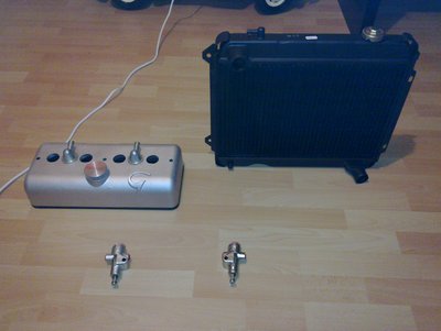

nieco blizsie o tom chladici? je podla originalu ci nejak vylepsovany. no a cena?
Re: R4 CV 1.4 Alpine
Mecaprts a je ako original.
Neratal som pocet rebier oproti povodnemu, ale ak je rozdiel tak minimalny.

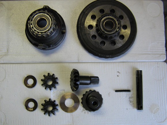

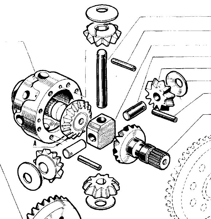

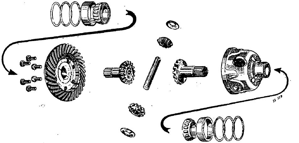

R4 CV 1.4 Alpine diferak
Idem riesit diferak do prevodovky...
Budem skladat 5st prevodovku kopia z R8G aj s povodnym sposobom radenia (ako 353)
Je tam plno zadrhelov a veci co na to treba
Najpodstatnejsi je ... diferak...
Problem ...
Povodne planety maju mensi rozmer oproti R5Alpine
Diferak v prevodovke 353 ma umiestnene 4 satelity cez kocku
Slabe miesto prenosu sily je prave v satelitoch, R8 ma 2ks, R5A ich ma zas vacsie a diferak je asi o 1cm sirsi Pouzitie povodnej klietky R8 s 2 satelitmi nechcem, hlavne tu zas nesedi na tanierove koleso z R5A (ani upravenu R5A s R8 satelitmi a planetami, to uz sme postavili 2x, tak chcem skusit ine)
Varianty ...
1. novu klietku diferaku a osadit do nej 4 satelity R8 a upravit povodne R8 planety pre lepsie mazanie
(najblizsie originalu)
2. upravit klietku R5A a karadnovy kriz alebo planety
(pohladovo stale ako original)
3. len kardanovy kriz z rozmeru R8 planety na R5A .... a jednu podlozku na osadenie R5A diferaku
(asi najmenej prace a le uz je vidiet prerabku)
4. diferak na zakazku
(pohladovo stale ako original, najdrahsie, najodolnejsie, moznost samosvoru a samozrejme najdrahsie)

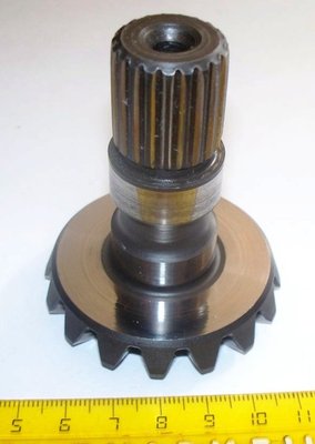

Toto vyriesilo osadenie planet z R5 a poloosy z R8 len ci je to dost pevne?
Vie niekto aj ine riesenie?
Problem ...
Varianty ...

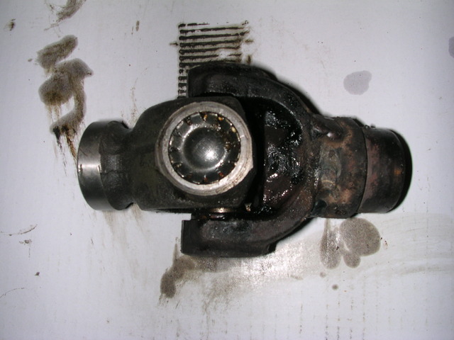

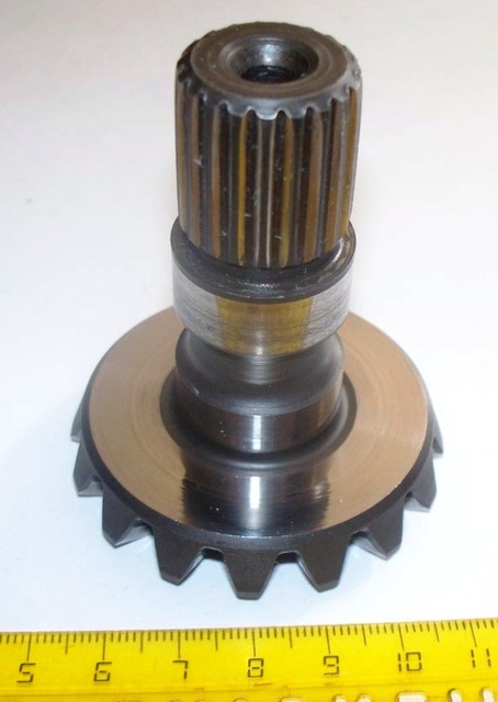

Zaujimave riesenie.

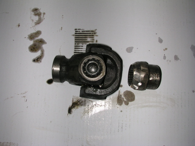

No tak niesom metalurg, ale pokial to je po celom obvode kvalitne zvarene, nevidim preco by to nemalo vydrzat...
Ked je pouzita spravna technologia tak je to bez problemov.
Mam na civilnych autach zvarane poloosi a najskor to ukrutilo (vyvarene v mieste zlomu od korena) a teraz uz to drzi (nalisovana cast noveho materialu a spojene tzv. rychlym zvarom)...
kde co ako ... poslem hned daco zvarit
Ja som si to nerobil sam, v ZA je jedna firma kde sa venuju takymto veciam...
Vsak Ok tak daj info ( kludne do tejto sekcie)
Miko cezie v tom akardane si dal zvarit?
