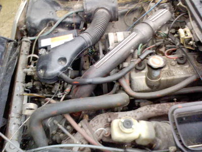

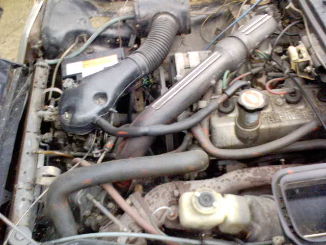

takže pokračujem zháňaním motora Alpine Turbo (pomôžte prosím), ak sa nebude dať, beriem aj blok GT, alpinovú hlavu z FR mi hádam pošlú :)

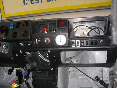

interiér - palubovka alpine turbo + racing veci, čo bude treba

takze motor Alpine Turbo je vyplateny a pojdeme prenho do Fr.
co teraz riesim je , ako prerobim bubnovy predok na kotucovy co najjednoduchsie.....pojdem to omrknut ako to ma alpina turbo

no uz sa zacinas posuvat .. ked nezabudnem tak spravim fotku R5 co mam ze aka je tam palubovka .. ci sa ti hodi na to...

dikes, palubovku asi nechame povodnu, doplnime budiky z Alpine Turbo (plus budiky tlaku oleja a turba v centralnom panely)
