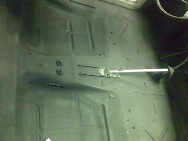

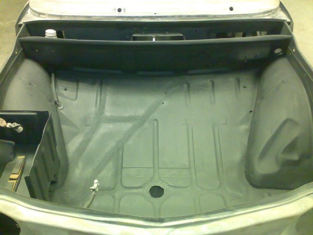

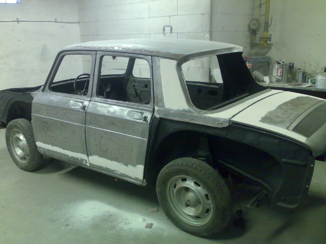

Uz to zacina mat nejaku konkretnu podobu :D Priprava do laku.
Re: Pedrov projekt
Post by Alex » Wed Feb 23, 2011 11:58 am
no pekne. skoda len ze v tvojom a mojom prispevku nesvieti rok 2009 alebo tak nejak :D stihas to tento rok no nie?
dobre vidim, ze mas kasnu zbrusenu na plech?
Re: Pedrov projekt
Post by pedro » Wed Feb 23, 2011 12:14 pm
Ano je to zbrusene na plech, dali dole stare farby, bolo tam niekolko vrstiev, este nejaka ostala na streche :)
Vsetko zvnutra je natrete zakladnou farbou + na spojoch je nejaky specialny tmel.
Niektore casti su po opieskovani dost zvlnene, bude treba vela gitu :(
Re: Pedrov projekt
Post by Pavel Vypler » Wed Feb 23, 2011 12:54 pm
Před pískováním karoserie (blatníky ,kapoty) bych se bál,aby se plechy nezvlnily, což se ti stalo a dalo se čekat :!: Záleží jak kdo a z jaké dálky a jakým pískem to pískuje, u nás jezdím podle toho co potřebuji očistit do třech firem co pískují. Dneska se hodně rozmohlo také čištění suchým ledem, ale je to dost drahé ještě,ovšem kvalita super :!: Taky jsem četl někde na fórech, že někde používají místo písku cukr nebo mouku.Prý se s tím také dobře tryskají plechy :wink:
p.s. s každým pískováním se krom nečistot také sundá tenká vrstva materiálu, když se něco takhle očistí vícekrát, úbytek materiálu je již znatelný :!:
Re: Pedrov projekt
Post by pedro » Wed Feb 23, 2011 2:47 pm
Pieskovanie zabezpecoval podpredseda, takze zvysene naklady na git idu na neho :D :D :mrgreen:
Re: Pedrov projekt
Post by Alex » Wed Feb 23, 2011 3:55 pm
ked som daval robit blatniky tak po pieskovani ostali tiez zvlnene a klampiar si ich musel potom dopasovat a kladivkom doklepkavat, lakirnik potom uz len nadaval ake to je hrbolate a gitoval a brusil .... 8)
takze to moze byt este na dlho. inak poriadna renovacia, bude z toho nieco :wink:

Ten ľavý predný podblatník má byť taký zvlnený?
