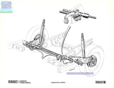

Re: R5 prestavba na R5 Turbo
No neviem co presne myslis, toto !?
Urcite to niekde najdes, je toho plny i-net, treba trochu zagooglit. Necakaj ale nejaky roentgen-katalog! Musis hladat pre konkretne auto obrazok..
Ale ked si to zoberies, aj tak je to vsetko jedno podla toho ci je motor vpredu(MacPherson) alebo vzadu(napravnica). Len turbo to ma inak
Prevodovka z R25 by mohla byt dobra volba.. Co je v R5T netusim, ale ratam ze prevodovka z R5A, mozno aj trochu pozmenena

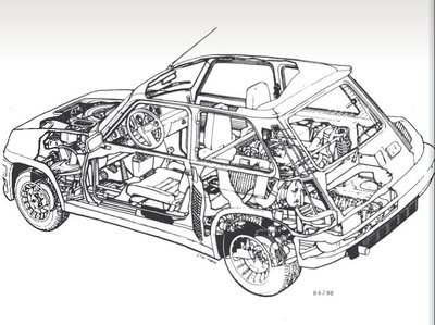

jasne, presne nieco taketo hladam a googlim, len takyto view Renault Super 5

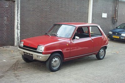

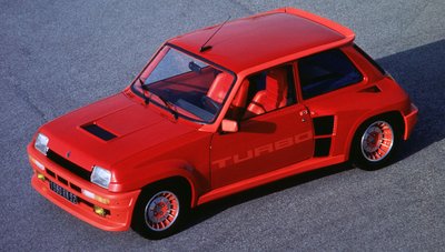

prerpac ze so negativne naladeni no mozno je to preto ze som uz nieco skusal prestavat alebo ze som sa pohraval z problemami o to prinasa...
Stara R5 ma kasnu podobnu R4 a tak je to cele tam jednoduche... ked zoberies daco co je na sankach..
tak to tam fukni takto....(aj ked je to R5S)
http://s3.photobucket.com/albums/y74/c7 ... ject_Reno/
Inac viem o jedne R5 Alpine + jednej kasni po laku na predaj... cca 2000€
Najdi niekolko rozdielov....
Ja viem, ja viem!! jedna je cervena, jedna bordova a jedna biela! Co som vyhral?
