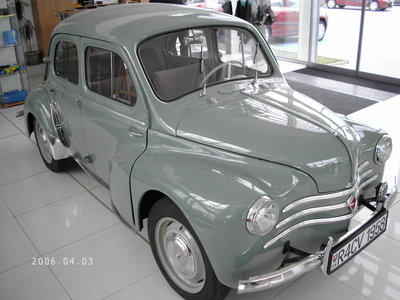

Post by Majmajko » Sun Nov 06, 2011 8:10 pm

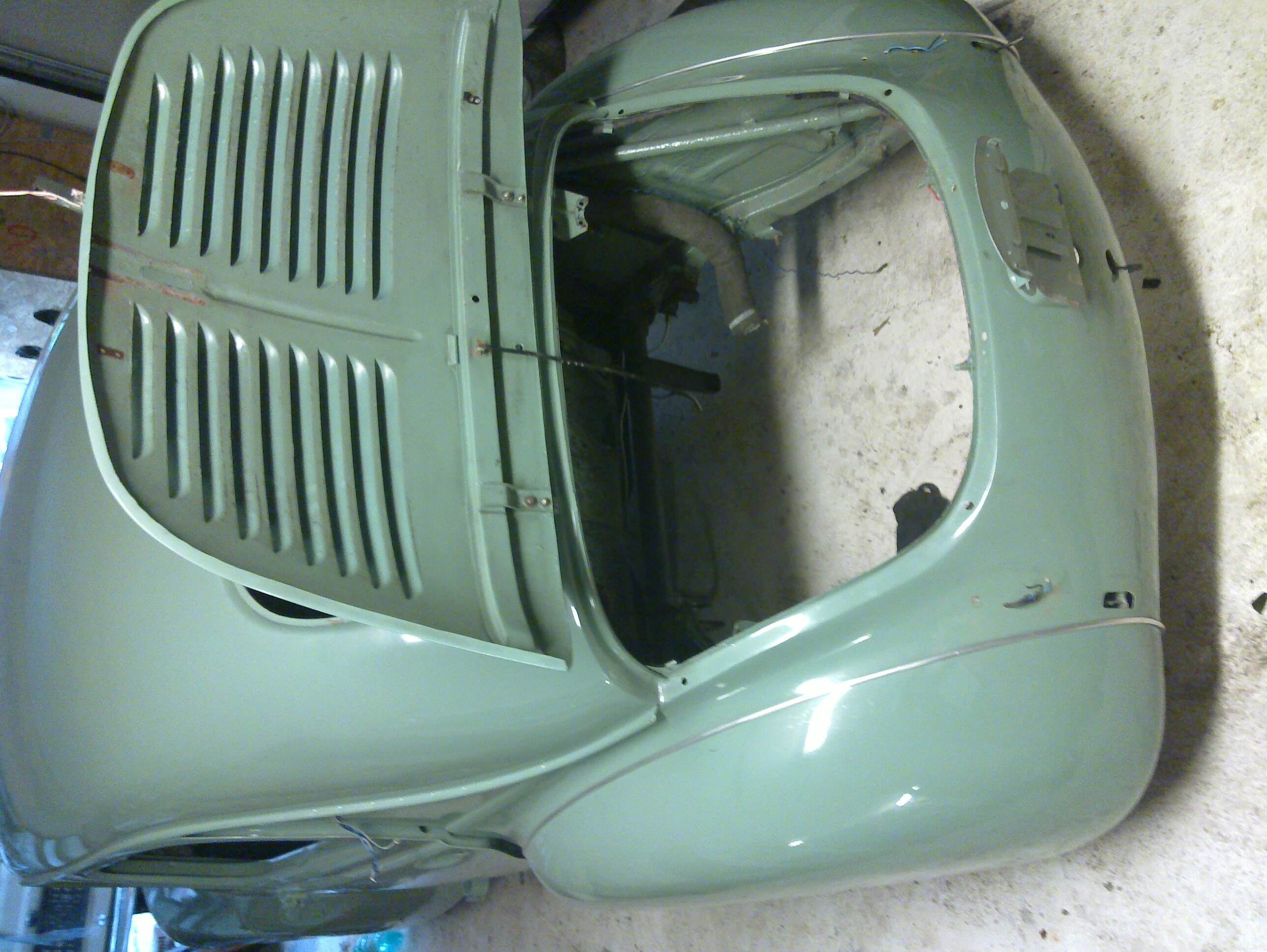

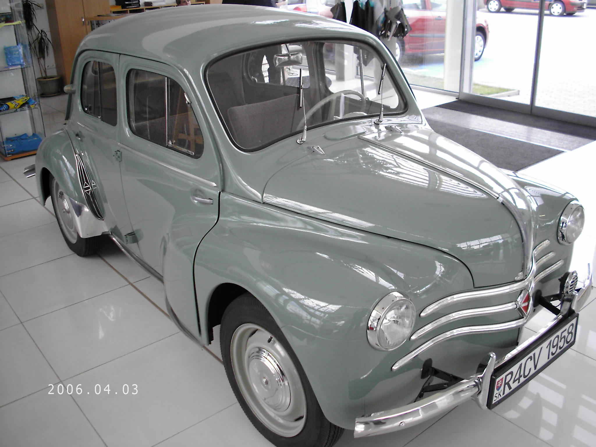

Tak toto auto ide na renovaciu.
Teda tak vyzeralo...
Post by MiKo » Mon Nov 07, 2011 11:15 am
A ako vyzera teraz???
Re: R4CV -Projekt "nostalgia -blue ocean"
Post by Majmajko » Tue Nov 08, 2011 12:32 pm
Asi takto
Post by pedro » Tue Nov 08, 2011 1:51 pm
To je Palove auto? Isli ste do renovacie? Hm, tak to smekam...10 z 10 ludi by boli radi keby mali v takom stave auta ako toto pred rozobratim. :D
Post by Majmajko » Tue Nov 08, 2011 2:05 pm
Ma to svoje musky... je popraskany lak na mnohych miestach...
a hlavne to chce mat spravene tak ako vyzeralo jeho povodne...
Post by Alex » Tue Nov 08, 2011 2:55 pm
tak to mal toto krasne zachovale predat a urobit dalsiu renovaciu niecoho v horsom stave. :o
Post by jozo-ke » Tue Nov 08, 2011 10:23 pm
renovovať :shock: čo ja by som dal za takú peknú štvorku...iný to považujú za prepich mať tký pekny kúsok v garáži :wink:
Post by Majmajko » Tue Nov 08, 2011 10:25 pm
to ze sa leskne lak neznamena ze je OK
Post by jozo-ke » Wed Nov 09, 2011 8:11 pm
ale aj tak je pekné :roll:

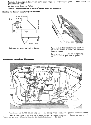

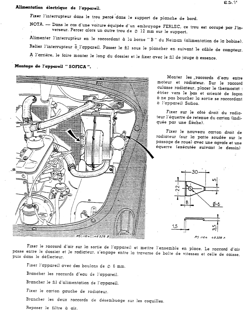

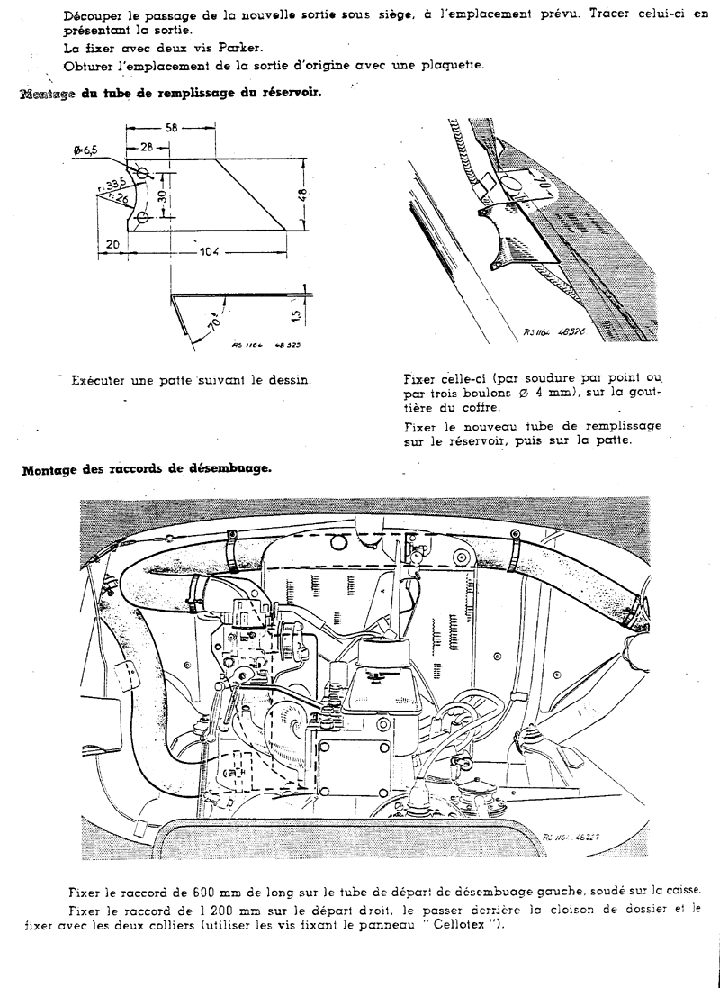

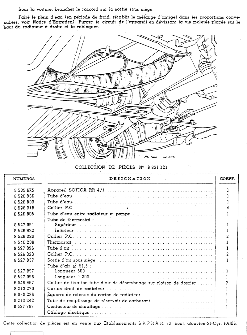

Idem dorobit kurenie ...
Brano skor na teba otazocka najdes nieco lepsie popisane? odkial kam idu hadice a trubky na vodu a vzduch...
mam tam povodne oplechovanie co ide vzduch od vrtule dvoma dutinami po bokoch... (asi spodny obrazok)
Takot by to malo vyzerat az na to ze mam vyvody na vodnej pumpe
Post by R4CV » Fri Dec 02, 2011 11:39 pm
Na strednom obrázku máš pekne a jednoznačne nakreslený prívod vody do sofiky.
Na spodnom je prepojenie hadíc vzduchu. tie idú od plechu chladiča do oboch otvorov nad zadnými blatníkmi. teplý vzduch zo sofiky inde hadicou do spodného otvoru pod zadnou lavicou - horný obrázok.
Vzduch sa vedie tkanou hadicou, jej náhradu ani napodobeninu som zatiaľ nenašiel.
Samotná Sofica je namontovaná na držiaku, ktorý sa montuje vedľa chladiča. pôvodný kartón musí ísť preč.
