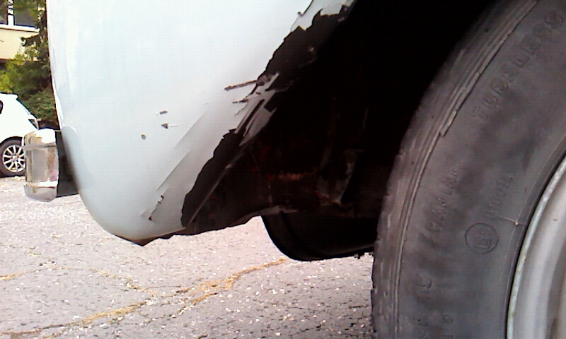

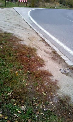

Celkom ma to sokovalo, zalomil so do lava a uz len skrkanie kovu o asfalt. Zastavil som vypol motor, vystupil a v strede cesty lezi koleso. Moje prave zadne koleso!!

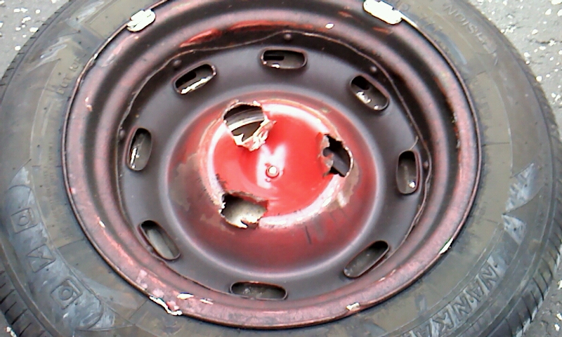

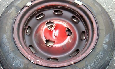

Normalne cez skrutky naboja strhlo disk z napravy. Matky zostali na mieste, koleso v strede cesty!
Aspon ze auto nesadlo na brucho alebo motor, polonaprava a kryt kotuca to celkom dobre ustal. Samozrejme dostat pod neho hever bol oriesok.

Tak to je poriadna haluz, skor by som povedal ze sa v extremnej situacii vyzuje guma, nie ze sa ´roztrha´ disk..
Re: 4, medziplyn, 3, do lava ...a trojkolka!
no to si mal teda štastie chlope nechápem ako sa toto mohlo urvať..keby sa vyzul nankang nepoviem ani pol slova,ale toto

Nechcem rýpať, ale nemal si to koleso povolené?
Niesi prvy kto sa to pyta, ale nemal. Urcite!
Toto som uz raz videl a bolo to sposobene prilisnym dotahovanim matic az sa diera v disku natolko zvacsila ze tam vznikla vôla aj ked bola matica zatiahnuta.
Napr, take hlinikove disky sa daju rozlamat tymi skutkami bez problemov, preto sa odporuca pouzivat momentak.
Ale mal si stastie ze si to ustal bez vazneho poskodenia automobilu a hlavne ze sa Ti nic nestalo.
