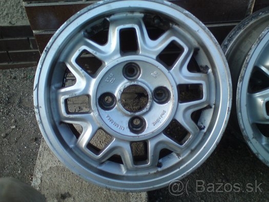

Potrebujem zistiti ci elektrnony z golfika II 13'' s dieramy 4x100 budu pasovat na R5 GTE.za odpoved dakujem

No ja som mal na GTE 13-ky Allesio 7 lucove, stredova diera 60mm roztec 4x100 ale problem bol v tom ze vpredu mi museli dat vyvazovacie zavazia mimo drahy brzdica lebo sa tam nezmestili a vzadu som musel dat 5mm podlozky lebo mi zapierali luce do brzdica. preto mozem konstatovat ze treba vyskusat konkretny model elektronov a az potom kupit, zalezi na vnutornych rozmeroch a tvare lucov. Kamos si kupil na Cordoby plechace z pola a nesedelo to tiez aj napriek tomu ze vsetky rozmery boli rovnake. Ale 14-ky tam pojdu asi vsetky druhy.

Vyzeraju ze by sa tam zmestili ale treba to skusit.

trosku se bojim toho ET 45
su to inac 5.5j 13r 4x100.stredovu dieru som nemeral.ale renault a vw ma rovnaku stredovu dieru,nie?

Ak súto 4x100 tak budú sedieť. Ale pokiaľ viem tak VW má 4x98
Mondrejka: Tiež mám plecháče z Cordoby a ešte nejakého hnusného seata za pár šupov - jediné čo trebalospraviť je zväčšiť stredovú dieru.
NIE JE DOLEZITA ROZTEC DIER!!!! (4x98 ma Fiat a Š. Favorit - nie vsetky)Anarki wrote:Ak súto 4x100 tak budú sedieť. Ale pokiaľ viem tak VW má 4x98..
Podstatna je stredova diera - VW a R nemaju rovnaku - (ktoru sice sikovny sustruznik vie upravit) ale hlavne ako pise Mondrejka - tvarovanie lucov zvnutra disku - aby si nezavadzali s brzdicmi..
ET 45 znamena ze budu dost utopene v blatnikoch, ked das podlozky tak ´zabijes´ dve muchy naraz - uz by si nemali elektrony zavadzat s brzdami (ak by to tak bolo) a zmensis ET - kolesa zlicovane s blatnikmi - lepsi vzhlad a aj jazdne vlastnosti..
Urcite by to chcelo vyskusat, to je istota..
Re: Pasuju kolesa VW 4x100 na R5GTT
Ak máš väčšiu stredovú dieru tak sa dajú kúpiť vymedzovacie krúžky (aj na smiešne Alesia som ich zohnal). Ak máš menšiu stredovú dieru, dá sa rozšíriť. Ale ak máš raz nesprávnu rozteč dier tak na tie disky môžeš zabudnúť, iba blázon bude rozširovať pôvodné diery či vŕtať nové.
Tvarovanie lúčov zvnútra disku vs zavadzanie si s brzdičmi je dobrá pripomienka a treba to pred kúpou zmerať resp. pripasovať nielen na zadnú ale aj na prednú nápravu. Podložky považujem za jedno z najhorších riešení, radšej si vyhliadnuť iné disky a priplatiť než to riešiť týmto spôsobom.
rozteč je 4x100 na GTE, dôležite je ET.Ak dáš podložky ako sa tu písalo tak to by šlo. Ak by aj bola rozteč 4x98 nič sa nedeje,dáš tam excentrické skrutky,ktoré rozteč zrovnaju. Najlepšie bude ak ich prirovnáš a skúsiš na aute.
Pisal som mu to tak aby vedel co ho moze stretnut kedze z toho co pise nema s touto problematikou ziadne skusenosti..
Ani ET nemusi byt vzdy jasne vraviaci udaj - mam ET 7 (cize su dost vysunute von) na svojich elektronoch a na brzdicoch GTE mi zavadzaju, su zvnutra tak tvarovane..
