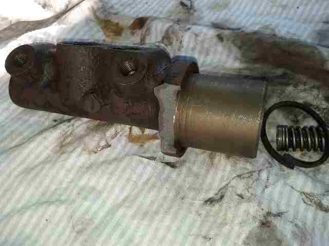

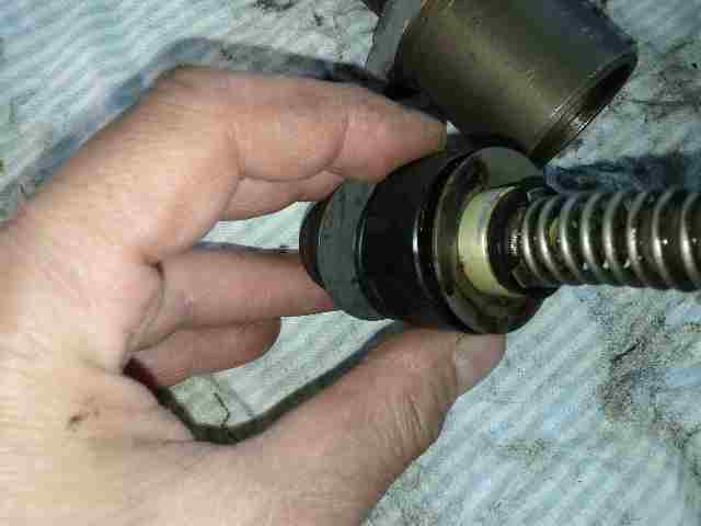

Ahojte, podarilo sa mi zrepasovat zadne brzdy a vymenit brzdovy valec... nic zvlastne, ale valec je z Felicie. Pasoval presne.
Dakujem týmto Mikovi a Krestanovi za konzultácie :D

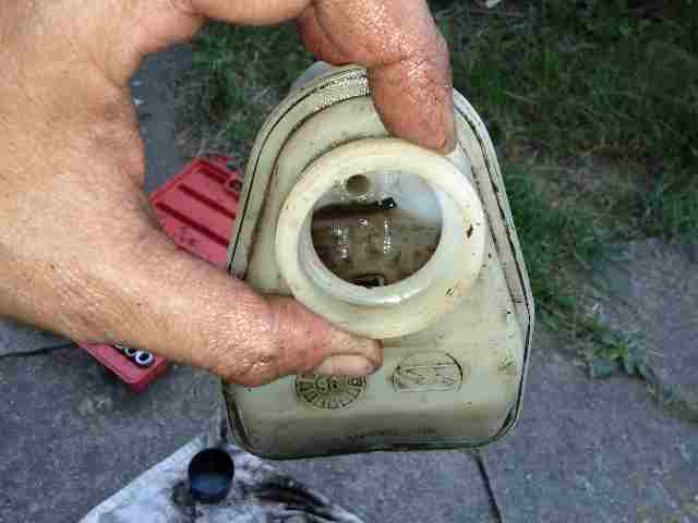

pokracovanie opravy - zlomenie valca - výmena celeho piestu a nadrzky :D :D :D
vycistena nadrzka.jpg (5.84 KiB) Viewed 12299 times
