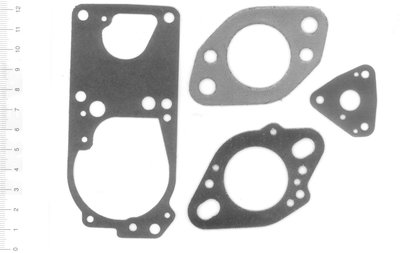

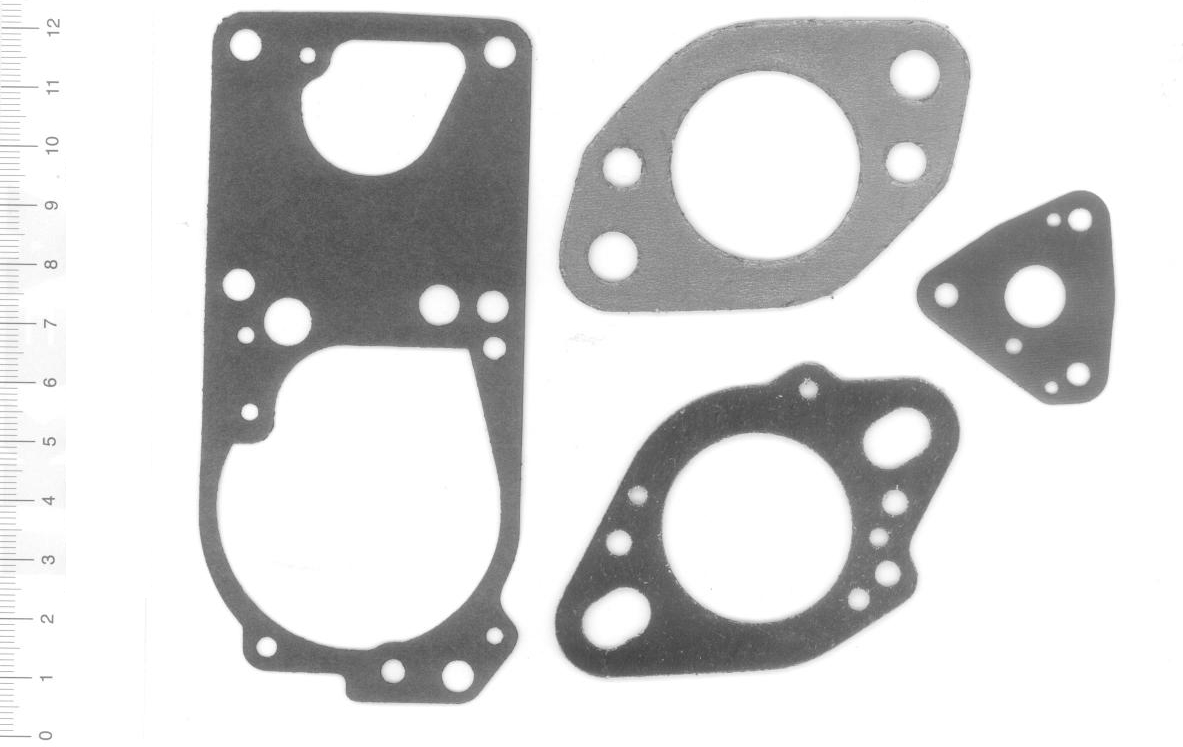

Chýba hlavné tesnenie pod karburátor.
http://picasaweb.google.sk/lh/viewPhoto ... 7777297794
Na obrázku je tesnenie čo som si robil na gtt. Pozeral som, že na R8 karbec by malo byť podobné s malými úpravami. Chcel by som poprosiť niekoho čo má doma prasknuté, stvrdnuté, roztlačené alebo podfúknuté tesnenie na R8 karburátor aby mi ho poslal v obálke, za odmenu mu vyrobím nové tesnenie z Hofland Deltaflexu aj jemu

No ja som tie tesnenia co su vyssie na obrazku kupil na Ebay, ale odvtedy som ich uz nikde nevidel. Cize naozaj len vyrobit. Ako sa vola ten papier ale neviem.

Kupil som u nas v KE v avia centre klingerit hrubky 0,5mm. Bude stacit tato hrubka na kompletne pretesnenie, alebo bude treba hrubsie tesnenie medzi karburator a motor? Je treba ho nejako zalepit teplo-odolnym silikonom?
Len pre info: gumene tesnenia ku oknam Aviacke uz nemaju a zohnat sa tiez nedaju.
Sada tesneni pod Solex 32 dist
http://www.ebay.com/itm/Renault-R6-R8-R ... 20b99dfdbc
