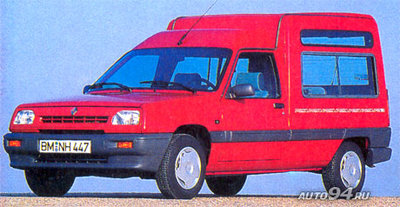

brzdy z Rapida .. je to Skodovka nie?

Renault Rapid/Expres, nastupca stefana..
