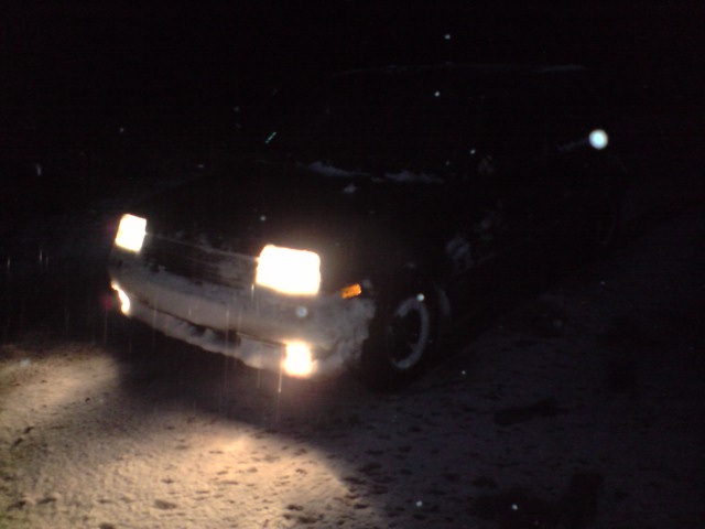

Re: hmlovky
Tak som dostal od Jeziska...
Nahodil som ich a uz len cakam na prilezitost vyuzit ich. Su zapojene na zadnu hmlovku cez rele aby to nespieklo kable.
Len sem neviem dat foto cez mobil...

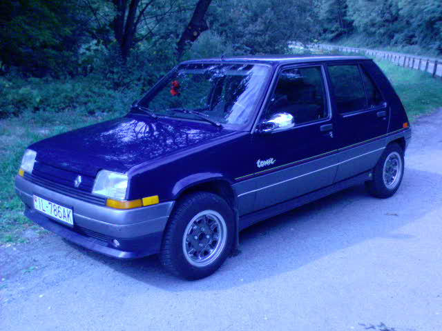

Dalsia vec je ako to vyzera na tom aute
Re: hmlovky
Dnes sa predavaju elegantne hmlovky ale ja som zhanal do R5 a kedze original zlte som nechcel tak som zisitil ze tam presne pasuju číre z Peugeotu 205 ktore ma kazdy predajca ci uz original alebo tuning...... na hmolvky sa nekladu special poziadavky zo strany STK len aby boli homologovane (E4,E11 alebo inak) svietili minimalne az po zapnuti parkovaciek a mali zelenu kontrolku. H4 som uz parkrat videl na hmlovkach ale to je nepodstatne vacsinou su tam ziarovky H3 popripade vo Valeo byvaju aj H11 (co je ziarovka aj s paticou v jednom) H4 nieje v hmovkach mozna pretoze je to dvojvlaknova ziarovka. Este pripada do uvahy H7 alebo H1 ale to byva vacsinou len na japoncoch.
