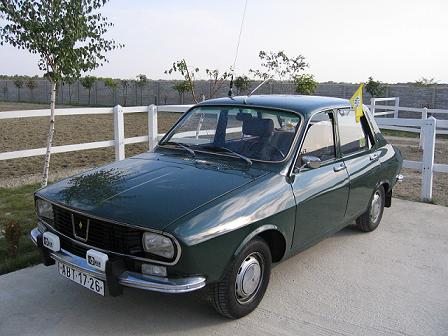

Stal jsem se tedy v pořadí čtvrtý majitel této R12.Z vyprávění pána od kterého jsem R12 koupil vím,že první majitel chtěl naučit R12 plavat a tak ji bohužel jednou utopil v rybníku
.Druhý majitel ji opravil ,ale bohužel jednou nedobrzdil a čelně s R12 havaroval tak,že se motor i s převodovkou o několik cm posunul dozadu
. A tak na R12 čekal třetí majitel,který ji zase opravil a žádná další nehoda už R12 nečekala
.První dva majitelé ji celkem vlastnili asi 3 roky a třetí tedy asi 25 roků. V dalších týdnech jsme R12 vyčistili,seřídili aby v zimě dobře jezdila.Vyměnila se brzdová kapalina,destičky a pakny s válečky. Vyčistila chladící soustava a vyměnila se chladící kapalina,dolila baterka,do motoru a převodovky se nalil nový olej,seřídil a vyčistil karburátor,vyměnili se žárovky atd. R12 jezdila opravdu nádherně. Jízdní vlastnosti byli srovnatelné s o více jak 30 roků mladší Škodou Favorit ,ale pohodlím sedadel ,kde v Francouzských autech sedíte jak v ušáku doma v obýváku byli nesrovnatelné. S cílem mít pěkné auto na běžné ježdění jsem začal všude možně hledat a kupovat do R12 nové ale i starší náhradní díly. Protože auto mělo měněné přední blatníky,které byli v úplně jiné barvě a další díly měli také různé barvy,rozhodl jsem se,že auto bude potřeba celé někdy přelakovat. V létě roku 2001 jsem hledal a vybíral pěknou barvu. Chtěl jsem originální odstín
. Dlouho jsem nikde nic nenašel až mě kdosi poradil prodejnu autolaků v Praze Motole,kde prý mají na staré auta vzorníky originálních barev. Když jsem tam přijel,opravdu mě pán ukázal vzorník na R12 z roku 1971
.K výběru bylo asi 6 nebo 7 barev.Bílá, béžová,žlutá,modrá,červena a tmavě zelená. Nějak jsem se do té tmavě zelené zamiloval a vybral právě tu
. Ale kolik jí mám koupit, na to jsem se zapomenul lakýrníka zeptat
Prodavač mě však ubezpečil,že mě prodá přesné množství barvy díky specielnímu programu v počítači,kde našel moji R12,zeptal zda se bude auto lakovat celé nebo jen zvenku,napsal 2 vrstvy a počítač mu napsal asi 2,6 litru barvy
.Po dohodě s lakýrníkem a Jirkou jsme se rozhodli,že na podzim R12 odstrojíme a přes zimu se udělá nový lak a opět se auto poskládá. Protože rád dělám vše pořádně,nechtěl jsem lakovat jen venek karoserie,ale i vnitřek.Rozebrali jsme tedy vše co se dalo.Všechny skla,sedadla,palubní desku,koberce,kapoty,dveře,světla atd. V autě zůstal jen motor,převodovka a volant. Už nevím jak demontáž dlouho trvala,ale bylo to vše poměrně rychlé.Na začátku Listopadu 2001 se začalo s přípravou podkladu na nový lak.Nikam se nespěchalo,chtěl jsem hlavně v rámci možností kvalitu

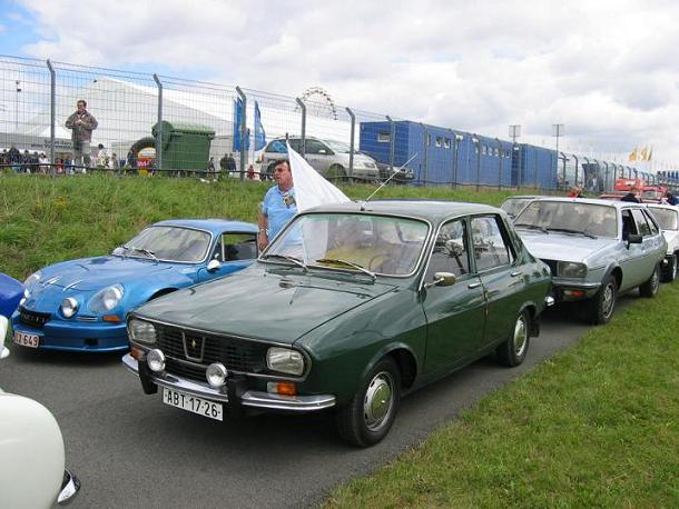

Svojí první premiéru a představení mezi dalšími Renaulty si moje zelenoučká R12 odbyla na srazu v Červené nad Vltavou v létě roku 2002. Od té doby jsme společně necestovali desítky tisíc kilometrů po srazech ,výstavách a výletech néjen v Čechách,ale i na Slovensku,Německu,Rakousku …Jsou to nezapomenutelné krásné zážitky.Snažil jsem se o ní starat dobře. Během těch dlouhých let se však i nadále objevovali závady,které jsme museli odstranit.R12 dostala repasované poloosy,novou zadní nápravu,nové tlumiče,nové pružiny,světla a spoustu dalších dílů.Každý rok si zasloužila něco vyměnit,opravit nebo zrenovovat. Trochu mě však mrzelo,že na výstavách a srazech nebyla žádnou velkou perlou

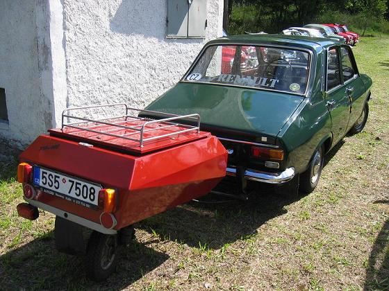

. A v tom jsem si vzpomenul a dobu,kdy u nás po městě jezdila škoda 100 s přívěsným jednokolovým vozítkem Páv 100.Podobný jednokolový vozík dělali i Francouzi,ale sehnat ho bylo až do dneška pro mě nemožné. Tak jsem začal pátrat po Českém vozíku Páv 100. Dlouhé roky jsem na něj nenarazil,až jednoho dne v novinách: „Prodám Páv 100,použitý 1x,doklady a spz má…“ Hned jsem na inzerát zavolal.Paní mě řekla,že mohu přijet.Vzal jsem tedy dodávku a rozjel se do Krkonoš.Vozík byl opravdu nádherný a měl i tažné zařízení
.Hned jsme se dohodli,zaplatil jsem a naložil ho.Hurá domů a už jsem si v hlavě představoval,jak bude R12 slušet.Měl červenou škodováckou barvu,byl téměř nepoškozený.Ten pán prý sním jel opravdu snad jednou.Nebyl spokojený s jeho jízdními vlastnostmi. Na R12 jsme namontovali tažné zařízení a vyzkoušeli jízdu s Pávem 100. Tím,že se k autu připojí se vlastně délka auta prodlouží a s vozíkem se dá jet opravdu nanejvýš 70 km/h
. V zatáčkách je s autem velice přetáčivý. Jízda sním mě však uchvátila
. Je ho pozornost byla hned vidět.Každý řidič ,který jel za mnou se udivoval nad tím,co to je a že tohle ještě neviděl.Byl jsem rád a šťastny,že jsem Páva sehnal a koupil.Bylo na něm potřeba jen vyměnit kabel od zástrčky ke koncovým světlům. Jinak byl až na jeden ťuklý růžek jak nový.Přidal jsem na něj zadní červenou mlhovku a hurá na STK.Tam na něj také koukali jako telata na nová vrata
.STK však Páv bez problému prošel a mohl jsem sním jezdit
.Nemyslete si,že se do něj nic nevejde
. Přesně se do něj vejde pět bas piva nebo jedna tchýně
