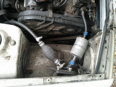

Takže pravdepodobne ti nasáva vzduch do palivového systému... zvykne to robiť prasknuta hadica, alebo horsi ale jednoduchsie odstranitelny problem - pumpa nad palivovym filtrom. jednoducho skus naliať trochu nafty do pohara alebo bandasky a strc do nej hadicu z cerpadla a nastartuj... potom to zopakuj s filtrom a uvidis, ci motor pojde alebo bude zdochýňať. Ja som jednoducho namontoval spatnu klapku s balonikom (funguje to ako rucna pumpa) a najlacnejsi filter aky mali -felicia 1,3 benzin ... ale lepsi bude z fabie 1,4tdi , lebo je robeny na naftu a ma tiez len vstup a vystum....ked pride na to tak ho vymenim za ten feliciovy...
ak potrebujes vidiet ako to vyzera tak sa mozme stretnut... Cez BA chodim denne ... alebo sem skusim dat foto...

Presne tak. Na hadicu z nadrze treba dat balonik (v sebe ma spatnu klapku aby napadala nafta),potom filter a potom to pripojit na cerpadlo nafty ktore distriuje naftu do vstrekov...
Skusim upravit fotku a dat ju sem

Tak je to hotove. dik za rady.
Ako si pisal najprv som odpojil privodnu hadicku od filtra co ide priamo do motora(cerpadla) dal tam flasku s naftou a motor bezal OK, tak mi odlahlo ze tam nieje iny problem.
Balonik som napojil priamo na hadicu z nadrze potom na naftovy filter co ma iba vstup a vystup z 1.4TDI (keby niekto potreboval tak najlacnejsi bol CHAMPION CH L456 z kelly vysoiel okolo 11eur ale mal som na neho dobru zlavu normalne okolo 18tusim).
Este rozmyslam co s tymi hadicami co sa staraju o ohrev filtra zatial som to tam nechal zapojene aj s tym pumpovacim bazmekom a bud tam dorobim spojkami hadicu co obtocim okolo filtra (neviete nahodou aky maju vnutorny priemer?) alebo ich zaslepim alebo prepojim.

No a problem znova docasne som tam dal priehladnu hadicu jednak nech to vidim a bola k baloniku. Ale vytvaraju sa nove a nove bublini ide nastartovat tak na druhy krat a ked uz nastartuje drzi nezhasina. Ale stale idu s naftou aj bubliny a to uz som odjazdil cca 50km takze to nebude vzduch co tam ostal pritom som aj filter napustal. Vidim to aj na tu prederavenu hadicu alebo blby balonik kde si ho kupoval ty?

Niekde ti to saje vzduch...
Balonik som kupoval v Stupave pri Bille ale maju ho aj oproti policajtom -tiez v Stupave.
Prvy sa mi poskodil, lebo som ho mal prehnuty v jednej casti a praskol, druhy som uz dal pekne priamo a drzi ...
Asi by som skontroloval celu cestu nafty z nadrze do cerpadla... mozno ti to chyta vzduch priamo na nasavani - to je pod zadnou lavicou za spolujazdcom.

Tak problem bol v zlom baloniku, bol to nejaky lacak na nudzove precerpoanie paliva a bol komplet plastovy. Dal som novy co ma kovovy ventil a uz to pekne startuje a bubliny ziadne este uvidim dnes rano ale myslim ze uz by to malo bit ok.
