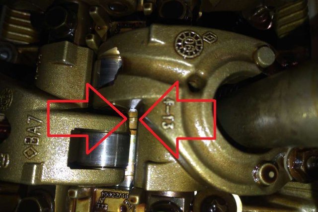

Ze predsalen skontrolujem volu ventilov. Zacal som googlit hodnoty a nasiel som ze Renault montuje do tohoto motora (D4F) dva druhy vaciek a podla toho musia byt aj nastavene vole ventilov. Vacka ma medzi sanim a vyfukom na druhom valci (druhy od prevodovky, treti od rozvodov) drazku.
Ak tam drazka nieje:
Sanie 0.1-0.17mm
Vyfuk 0.2-0.27mm
Ak tam drazka je:
Sanie 0.25-0.32mm
Vyfuk 0.35-0.42mm
Ja tam drazku mam ale boli nastavene mensie vole. Ked som to skorigoval na vole vacsie, motor ma paradny volnobeh a podstatne lepsie ide za plynom.
