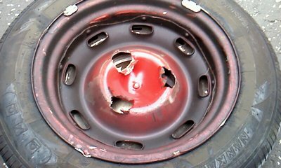

normalne su tieto plechace neznicitelne

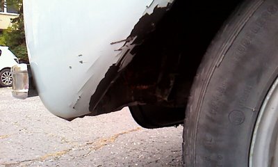

zatlaceny blatnik

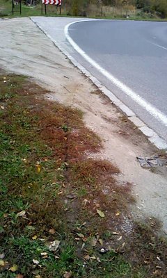

ryhu na asfalte nieje dobre vydiet, v trave uz ano
Tipujem na vadu materialu, pretoze tu istu zakrutu chodim za volantom uz 4 renaultov a asi 6 roznych sad gum uz 10 rokov, rovnakym stylom. Miernym smykom. :D
Celkom ma to sokovalo, zalomil so do lava a uz len skrkanie kovu o asfalt. Zastavil som vypol motor, vystupil a v strede cesty lezi koleso. Moje prave zadne koleso!!
Normalne cez skrutky naboja strhlo disk z napravy. Matky zostali na mieste, koleso v strede cesty!
Aspon ze auto nesadlo na brucho alebo motor, polonaprava a kryt kotuca to celkom dobre ustal. Samozrejme dostat pod neho hever bol oriesok.

Tak to je poriadna haluz, skor by som povedal ze sa v extremnej situacii vyzuje guma, nie ze sa ´roztrha´ disk..

Toto som uz raz videl a bolo to sposobene prilisnym dotahovanim matic az sa diera v disku natolko zvacsila ze tam vznikla vôla aj ked bola matica zatiahnuta.
Napr, take hlinikove disky sa daju rozlamat tymi skutkami bez problemov, preto sa odporuca pouzivat momentak.
